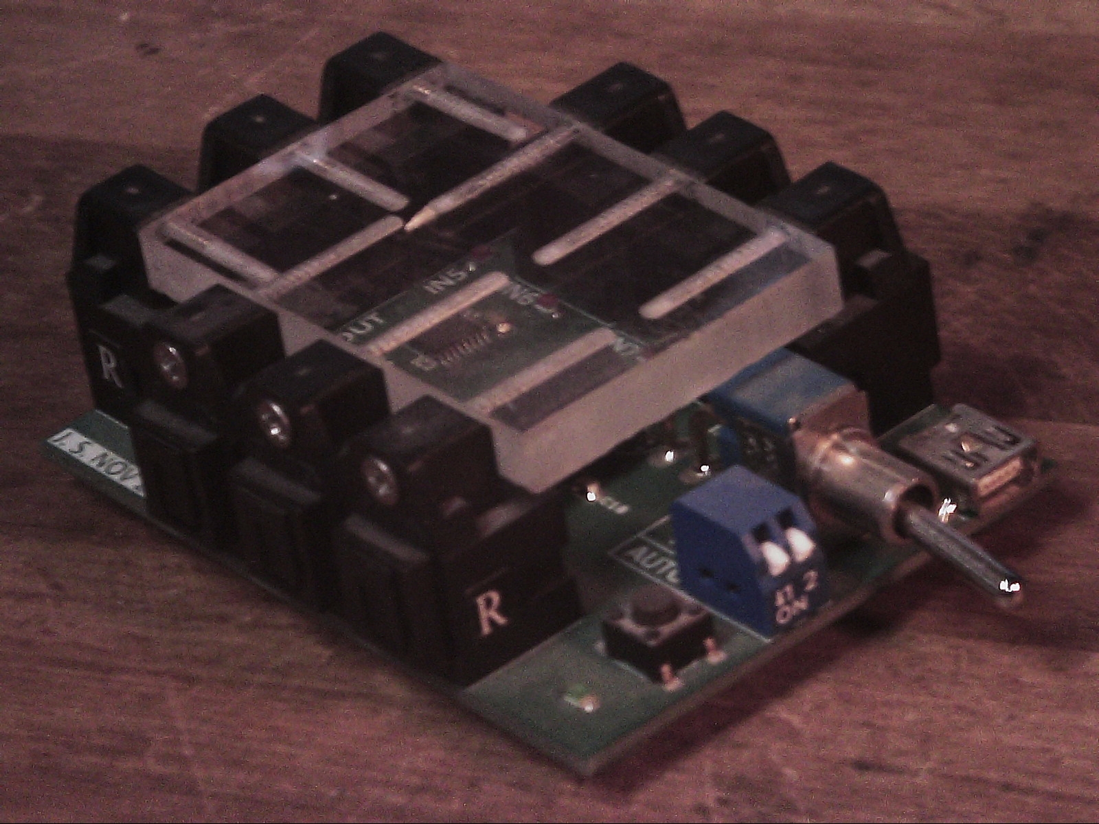

Hallo allerseits,
Ich habe hier eine Platine die für den Atari XL/XE ist,nur weiss ich mittlerweile nicht mehr wozu das gute Stück sein soll. DSC_0438.jpg Vielleicht kann mir einer von euch weiter helfen. Besten Dank im vorraus.

Das sieht mir nach einer Art Multijoy für 8 Joysticks aus....

Bist Du sicher, dass es für die XL/XE Reihe ist?
Also, was haben wir da?
  • 1x ATMEL ATMEGA48P Controller
  • 1x SN74CBT3251 1-OF-8 FET Multiplexer/ Demultiplexer (CU251)
  • 1x USB-Anschluss (vermutl. für Power)
  • 8x Inputs mit je 3 Pins (vermutl. Send/Receive/Masse)
  • 8x LEDs (pro Input 1x)
  • 1x Output (mit 3 Pins)
  • J.S. Nov 2015 , (J.ohan S.ebastian (Bach) 😉 😂 ?
Also anhand der Beschaltung sieht das irgendwie nach einem seriellen (?) "8 auf 1" Switch/Splitter aus...
Könnte evtl. auch (irgend)was mit MIDI zutun haben......

Das ist eine Platine für einen 8-fach-TOS-Link Adapter. Das braucht man wenn man mehrere Geräte mit optischem Ausgang an einen Verstärker hängen will der zu wenig optische Eingänge hat. 😁
Fertig aufgebaut sieht er so aus:
Ist ein praktisches Helferlein mit wahlweiser automatischer oder manueller Quellenwahl. 🙂
Ist für den ATARI nur interessant wenn er eine TOS-Link-Schnittstelle (https://de.wikipedia.org/wiki/TOSLINK) hat - hast Du das?!? 😉

Hab ich´s doch geahnt, dass das nicht für die XL/XE Serie ist 😂 !!!
Danke Sleepy, für die Auflösung des Rätsels 😎 !!
😳 ,so kann man sich täuschen....(Wenn man zu viel Zeug hat ........ )
Vielen dank für die Aufklärung Sleepy.
gruss Mark
